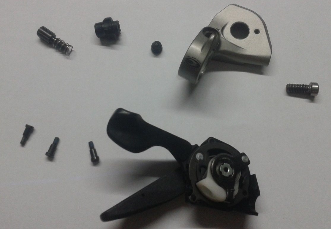

Темка (или даже фото-отчетец) о том, из чего состоят упомянутые манетки (фото только одной, но не велика разница).
Для начала о причинах, побудивших к разборке и т.д. Зимой (и даже когда уже потеплело) у меня начали "проваливаться" рычаги натяжения троса - сначала правый/задний, а затем и левый/передний присоединился. Заходя вперед (излагая суть) скажу: вся проблема была в подпружиненной собачке рычага - ухудшенная подвижность в следствие загрязнения (помывка, смазка и сборка полностью устранили проблему), все-таки несколько лет не трогал...
А теперь общий состав (фанатизмом при разборке не страдал):

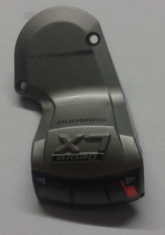

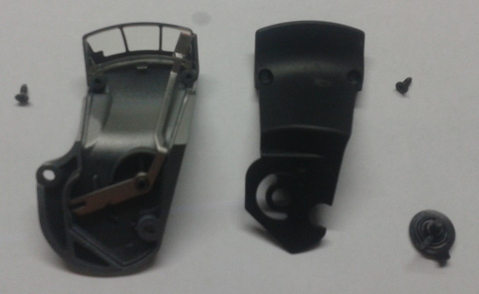

Собираем индикатор (указатель)

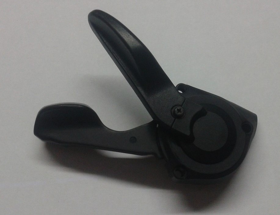

Механизм переключения с крышками
+ корпус с хомутом и подстройкой
+ индикатор
И весь девайс в сборе...
