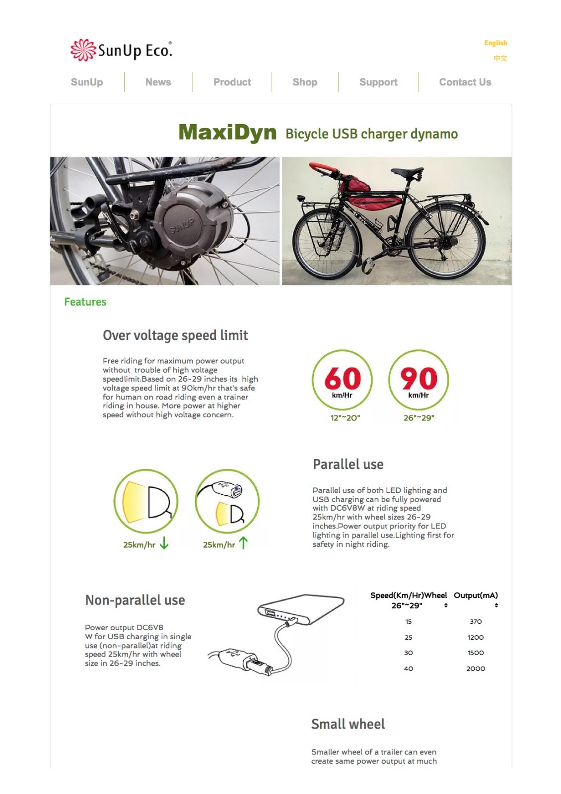

На ебее нашел интересный девайс для установки на заднюю втулку:
https://www.sunupeco.com/
генератор
https://www.sunupeco.com/g12-mini-power-generator
