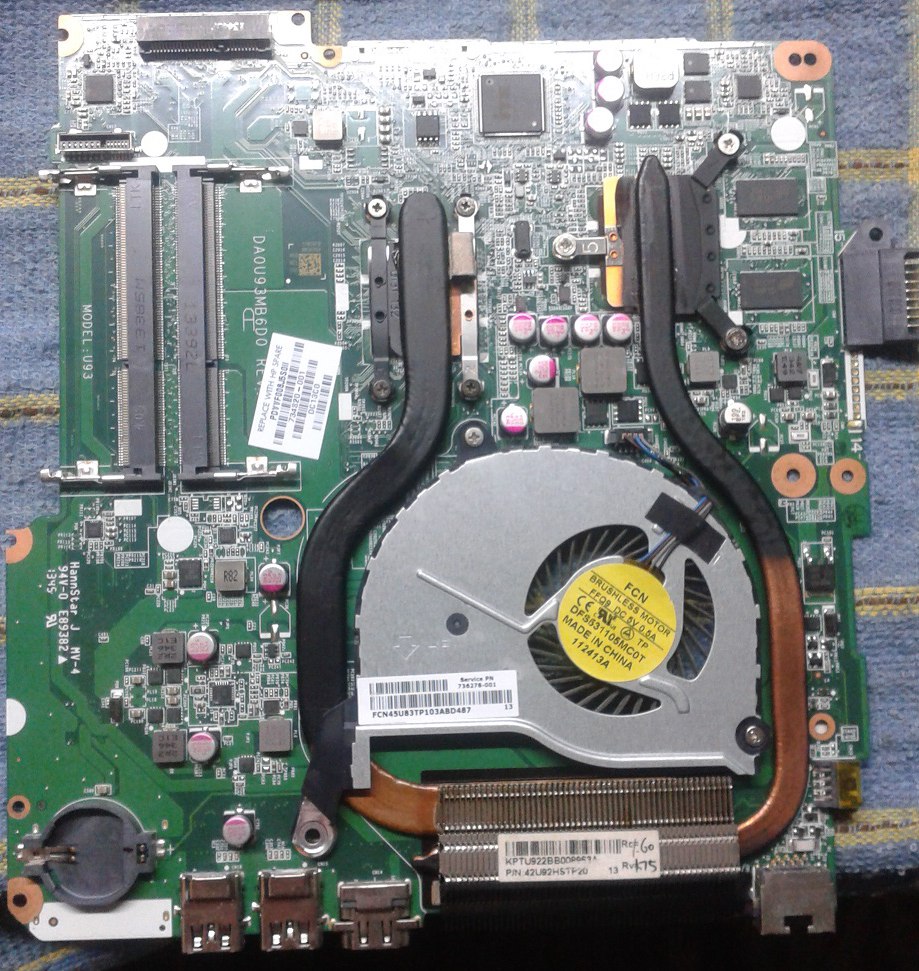

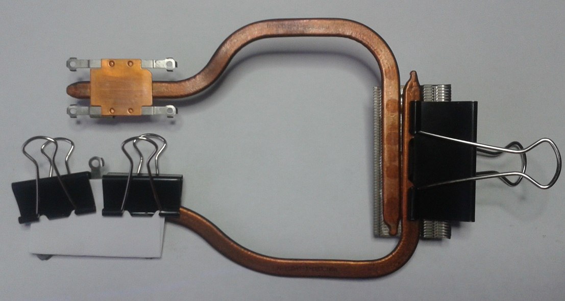

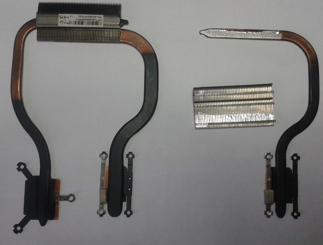

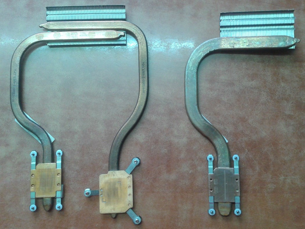

Восстанавливал знакомым ноут (после отказа сервисным центром пролежал 1 - 1,5 года). Причина - дефект "холодильника" (в "недалеко" в продаже так и не появились). Согласовав некоторые детали (в т.ч. в случае неудачи) приступил к работе. Это "донор" и "реципиент"
И сходная СО - полная (CPU + GPU), а в продаже нашлась только "маленькая" (CPU), что видно по фотографиям. Если бы не различные тепловые трубки на "отводы", то к "работе" можно было и не приступать... А это "инструментарий" (пропановой горелки на фото нет :D )
Результат меня самого приятно удивил (первый подобный опыт) - расхождение по крепежным отверстиям не более 0,5 мм... Результат (и его "отходы")
А это частичная сборка МП + СО
P.S. Дефект СО заключался в "опустошении" (не переносе тепла) трубки CPU.
*hat*
Последний раз редактировалось KARVAC 17 мар 2018, 00:41, всего редактировалось 1 раз.

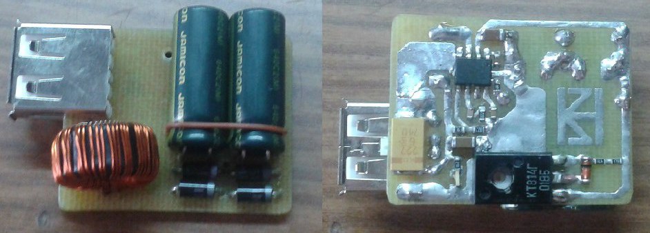

Новая версия (с ШИМ и защитой от перенапряжения).
