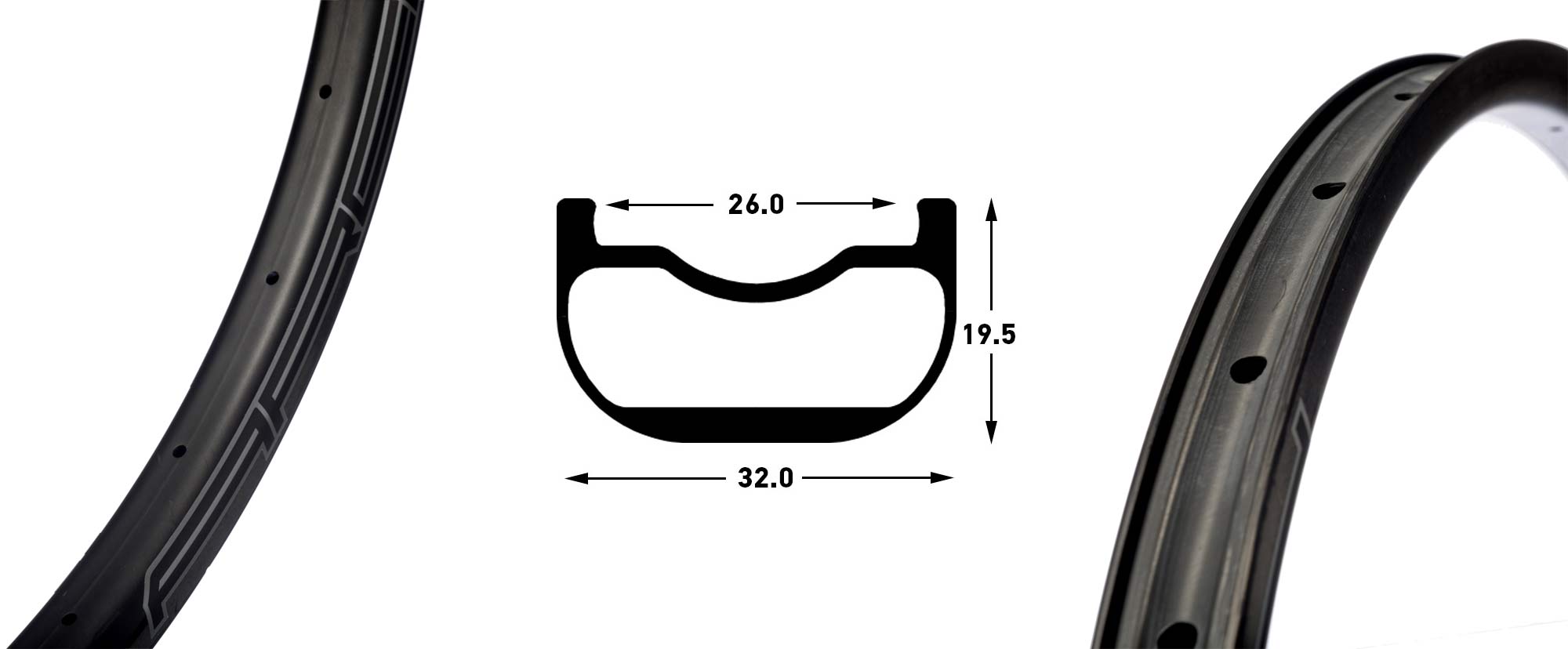

Тут друзья по больнице сообщают, что бескамерные обода NoTubes теперь буду карбоновыми.
https://www.bikerumor.com/2018/01/23/stans-notubes-cb7-carbon-rims-roll-onto-new-arch-crest-wheels/
*crazy*
Re: бескамерный вопрос
Сообщение 24 янв 2018, 13:21
ZTR то и в алюмини дешёвыми не были ... в карбоне вообще космос будут !!!
---------- Добавлено через 10 минут 12 секунд -------------------------------------------------------
Оооо... досмотрелся до ценника ... пара ободов 600 американских гривен!!!
Сообщение 24 янв 2018, 13:35
Один 600 ;)
