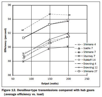

http://velomobile.org/forum/files/hp52-2001.pdf
Буржуи сравнили кпд дирайлерной и планетарных трансмиссий.

а вроде уже было, запомнилась эта картинка
тот ролофф, что был у нас на сервисе - тугой, тяжелый и без наката, это ясно и без тестов *sorry*
и шифтер вялый, без четкого клика, как у привычных трансмиссий

Что касается ссылки...
Там измерялся общий КПД трансмиссии.
Столько подалось - столько пришло.
В качестве дерайлерной трансмиссии выступала топовая, на тот момент, шоссейная Ультегра 3х9.
На прямой передаче часть усилий ожирается цепью, часть подшипниками, на которых крутится колесо...
Так, что все - нормально!
Цепь, кстати, была у них идеально чистой и периодически проливалась маслом.
То есть в реальных условиях, когда цепь засрана грязью, результат показанный дерайлерной трансмиссией, работающей с перекосом, был бы явно ниже.

Я не розумію при чому тут святе з грішним. Давайте порівняємо ЯВУ і літрову ніндзю? Коректно? Та ясно що ні.
А якщо порівняти по накату фетбайк і шоссер? Коректно? Не коректно порівнювати різні сегменти. І всі давно вже ясно, що потужність на маховику і на колесі приблизно на 20% відрізняється. І то знають всі, хто стикається з трансмісіями.
Давайте вже спокійно закінчимо тему ККД і накату. І не порівнюйте те, що рівняти в апріорі не можна.
Так є нижчий ККД. Звідси нікуди не дітись. Але і шоссер на жосткій вилці, і особисто я вважаю, що ним їздити по нашим просторам мазохізм, але є люди які їздять. Мало того... Такий мозахізм їм подобається... І то нормально...
