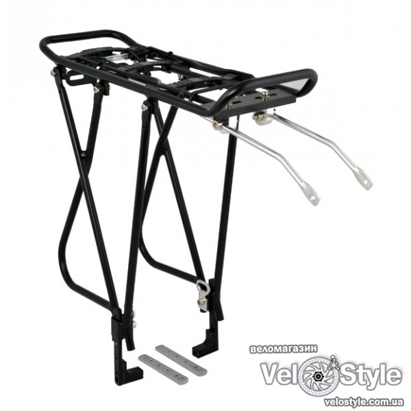

Задался вопросом установки "выносливого" багажника на свой DragStar вместо консольного (не та грузоподъемность). Первая проблема решилась достаточно легко - крепление на дропаутах (дырки с резьбой есть, багажник тоже под это место подобрал). Сложнее было другое - верхнее крепление.
Решение нашел прикольное. Сменил подсидельный хомут (на старом уже элементы зажима начали ржаветь),а на старом срезал бортик и прилепил его под новый. В итоге получил вот такую конструкцию:
Ну вот и более подробное описание...
За основу был взят багажник Longus 22322.
У этого багажника в комплекте два набора креплений на перья рамы (под диск и под ви), правда для использования "под диск" пришлось срезать выступы и, в следствие распора перьев багажника, и выгнуть держатели, иначе не вошли бы болты ( *wall* )
Зато в итоге это место получилось очень даже ничего (пришлось еще и болты укорачивать *stars* )
Самое, пожалуй, печальное то, что в комплекте нехватило болтов для фиксации перьев (нужно шесть, а в наличии только пять и при этом ВОСЕМЬ гаек :( )
Приятность - это функциональность верхнего крепежа, можно регулировать не только длину, но и угол:
Правда крепеж из-за моей рамы пришлось дорабатывать: выгинать элементы и добавлять старый хомут и шпильку для стягивания сей конструкции...
Но при этом я использвал все гайки :dance: !

Эта идея не нова-видел подсидельные хомуты с резьбовыми отверстиями для крепления багажника...А что сам догадался-зачет! *thumbs_up*

Подсидельные хомуты - это наподсидел? У меня хомут на раму, т.о. высота седла регулируется свободно и почти не зависит от багажника...

Решил чуть-чуть испытать свой багажник. Но для начала: на нем была наклейка "max 20 kg", а под ней штамповка "max 25 kg". Так вот, испытывал в покое, но я на него сел (75 кг!) и после этого внимательно осмотрел - изменений не обнаружил, значит, должен выдержать...

Когда будешь ехать с большим грузом на багажнике - не забудь про кочки, на которых груз будет подпрыгивать!

С какой радости он будет прыгать, если его нормально закрепить ?

Динамические нагрузки на втулку колеса и на сам багажник именно потому на багажниках пишут максимум 25кг. На мотоцикле типа ява в паспорте тоже указано что максимальная грузоподъемность багажника 15 кг а сделан он был из стальной трубки 6мм диаметром и катались на том багажнике я да еще трое человек) крепления источились за года но все равно багажник верой и правдой служил. Так что все что более 20кг на свой страх и риск, велосипед не мотоцикл потому имейте ввиду что на заднюю ось приходится нагрузка от велосипедиста+вес того что на багажнике а если это еще и подпрыгивает то считайте высоту и добавьте ускорение итого имеем приличную нагрузку.

На кочках нужно привставать с седла, и велосипед их сам легко проедет.

Изображение это расстояние нужно уменьшить до минимума(под нагрузкой болт идет на излом,убивает резьбу в раме. были в крыму случаи,у меня так(четыре крыма за сезон-полёт нормальный) Изображение ..... и к стати с левой стороны понятно суппорт ,а справой этот г-образный вынос ну вообще никуда не тулится,зачем выносить стойку багажника на 20мм в сторону?(ампутировать!!!)
