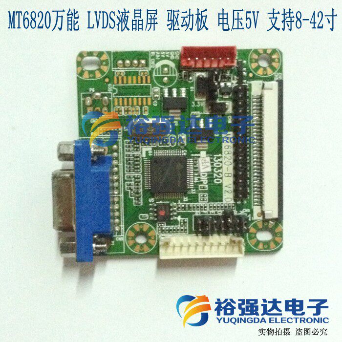

Очередной "вброс": обзавелся (приобрел в качестве запчастей/донора) монитор iiyama.
На фото уже результат моей работы. А по процессу:
- живым было все, кроме скаллера;
- "монитор" заинтересовал по нескольким причинам (24` FullHD, LED, внутренний БП);
- был приобретен универсальный скаллер (еще до моника)
, но у него выявилась пара недостатков: отсутствует звук (соответствующее место на плате есть, да и в мониторе звук был), регулировка яркости программная (как в графическом редакторе, а не управление подсветкой);
- в комплекте "универсала" небыло ничего: шлейф на матрицу был найден отдельно, клавиатура переделана из оригинальной (сохранились "естественные" кнопки):
Теперь получаю удовольствие ;)
