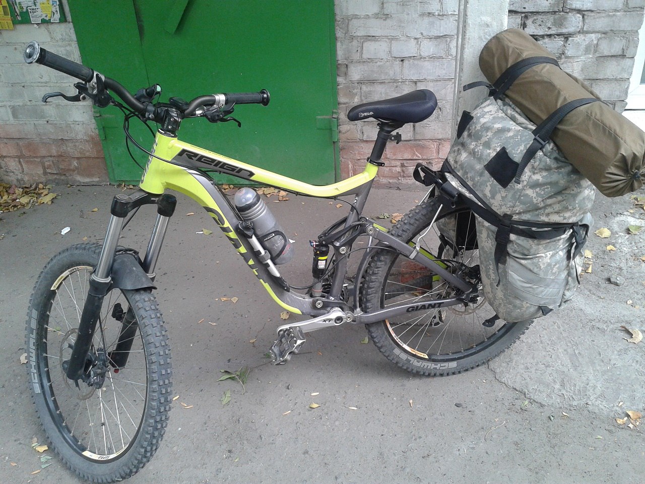

Вот так выглядит "грузовая Регина"
Амортизатору работать некуда (седло упирается в баул), поэтому он заблокирован. Когда ради любопытства попробовал его разблокировать (оценить "мягкую работу"), офигел - ехать хуже, чем на хардтейле ("телепание" баула сильно лишает устойчивости/комфорта - он ведь то ближе, то дальше от седла, а инерцию никто не отменял)...

Одно интересует - баул сдвинут назад, чтобы было место для седла при работе подвески. Как центр тяжести, смещенный за ось заднего колеса, влияет на езду? В т.ч. там, где от подвески бы не отказался?

KARVAC писал(а):Вот так выглядит "грузовая Регина"
про это я и писал в генераторе. а если ты зафиксируешь груз на основной раме, это будет для вела, как будто ездок на сидении на кг на 10-15 тяжелее, будет мешать только вынесенный назад и вверх центр тяжести велика. ну и баул будет выше на ход подвески.

gregory писал(а): Одно интересует - баул сдвинут назад, чтобы было место для седла при работе подвески. Как центр тяжести, смещенный за ось заднего колеса, влияет на езду? В т.ч. там, где от подвески бы не отказался?
Сдвигал по нескольким причинам:
1. Опыт поездки на Змеиный (смещение было в обратную сторону, вынужденно) - баул "чуть ли не в зад давил"...
2. По сравнению с родным креплением (использовалось на Драге) у этого меньше "вынос" в стороны и без смещения "винт высоты" упирается конкретно в калипер.
Дискомфорта из-за смещения никакого не ощущал, но и в "конкретную" гору тоже не вкручивал, поэтому ощущения, возможно, неполные. А по поводу "не отказываться от подвески" - нужен капитально другой багажник (как описывал romanc), а у меня цель была значительно проще - иметь возможность "туристического" выезда на этом велике (раме)...

Перебрал амортизатор - впечатления о работе только положительные, стал работать капитально мягче (имеется в виду плавность работы, а не жесткость "пружины", даже давление поднял...). Через несколько дней проверим "потери давления" *crazy*

Уже подкачивал колеса... а аморт в норме (смотрю по "холостому проседанию"). *yes*

Нашо тобі на двухпідвіс багажник? Якщо двохпідвіс, то я б накрайняк, якщо би дуже захотілося, купив собі рукзак на плечі. Перерегуліровка заднього аморта і ти їдеш куди хочеш. І причому навіть відчуваєш, що під тобою двухпідвіс. Саша так їздив в похід на майські. А прицеп і багажник з рюкзаком... ну не розумію...
