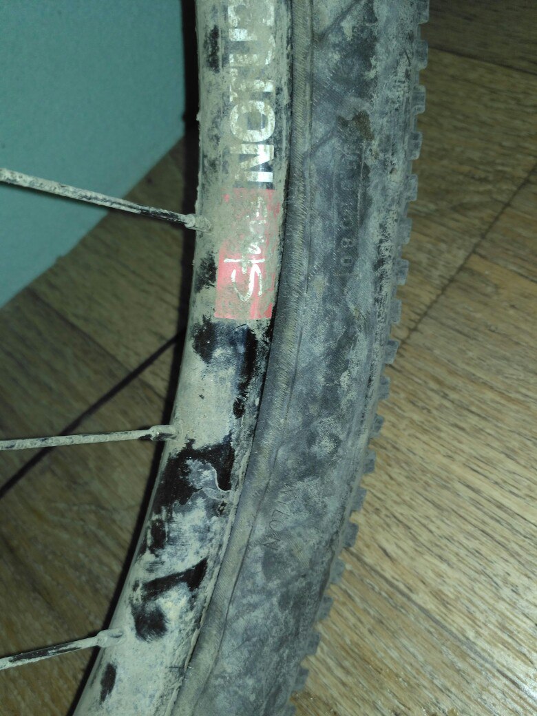

Сообщение 11 май 2017, 15:03
с ободом ничего не случилось, это фото покрышки
Re: Leader Fox Evolution 2008
Сообщение 11 май 2017, 17:24
А с виду , как примятый !
Сообщение 11 май 2017, 18:00
ghost писал(а):А с виду , как примятый !
деформирующий камуфляж

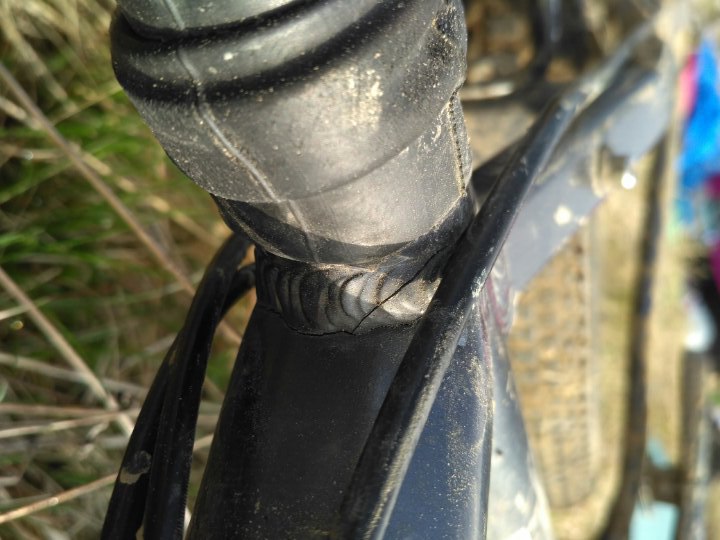

gregory писал(а):Это был 12й туристический поход для меня и велосипеда.
Это был второй поход в Карпатах.
Это был самый сложный из всех походов. Ломалась техника, крепли люди.
Первой сдалась задняя покрышка. Это был Schwalbe Smart Sam Evo DD 2.25". На тот момент его пробег составил 10 тыс км сзади, а перед этим почти столько же впереди. Да, он весь тек герметиком, весь был в трещинах и я его планировал поменять в ближайшее время. В походе был заменен на запаску, которая побегала совсем не много, до 1000 км. Хотя сначала начал думать о завершении похода.
Потом, утром на третьей ночевке, при разборе велосипедов из кучи был обнаружен странный люфт седла...
Это была смерть рамы. И снова прогноз завершить поход.
Но нет, смерть рамы и покрышки - еще не смерть велосипеда. Люфт незначительный, штырь 400 мм сидит глубоко в подседельной трубе, не проворачивается, наверх не выдергивается. Доедем? Ну попробуем.
Установленная бескамерно запаска сдалась в тот же день. Не выдержав грязевых ванн и каменистых дорог начала сильней рваться дырявая боковина. Герметик перестал справляться, хотя делал это из последних сил.
После каждодневных грязевых ванн начала скачками вылазить вилка. Думаю, это поправимо... Наверное.
Потом застучала каретка. Та самая каретка, в которую были поставлены японские промы.
http://www.azovbike.com.ua/index.php?option=com_content&view=article&id=157:hollowtechbb51&catid=31:tech&Itemid=68
Сначала это был легкий стук. Потом он стал повторяться чаще, превращаясь в скрежет. Появилось ощущение, что шарики в каретке стали квадратными. Скрежет стал постоянным, только к концу дня он немного утих, каретка стала просто скрипеть как несмазанная цепь.
И уже на вокзале Харькова я посмотрел на запаску, в которую был установлен 15-сантиметровый кусок другой покрышки без корда и увидел там это
с другой стороны обода похожая ситуация, как раз на месте куска установленной покрышки. Возможно, она и сыграла в этом немаловажную роль. Зато позволила доехать домой в седле, а не на такси...
Мораль: нельзя ничего в поход брать, чтобы добить. Потому что добьешь!
