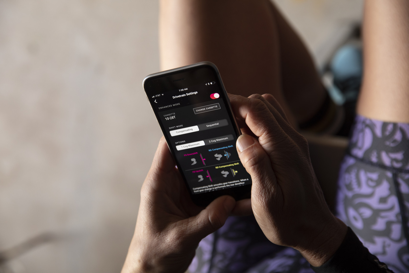

Обзор приложения AXS System
  • AXS от слова “access” (доступ)
  • Приложение нужно лишь для персонализации и настройки
  • Оно коннектится через SRAMid и предоставляет PUSH-уведомления, когда необходимо пройти ТО
  • Контроллер АХS питается от батарейки CR2032. Хватает на 2 года
  • Батареи между компонентами взаимозаменяемы и заряжаются от USB
Что можно делать через мобильное приложение AXS?
  • Настройка компонентов: регулировка натяжения(имеется ввиду натяжениецепи) на перекидке, установка числа передач, переназначения кнопок на манетке-контроллере. Можно сбрасывать передачи как внутренним, так и внешним сбросом манетки, или вообще назначить на кнопку на опускание дроппера
  • Получайте рекомендации по обслуживанию: сколько перескоков передач было, сколько раз был задействован дроппер, время покатушки и др. Можно отслеживать чуть ли каждой движение роликов перекидки и получать информацию для правильного выбора передачи
  • Обновляйте прошивку и др.
