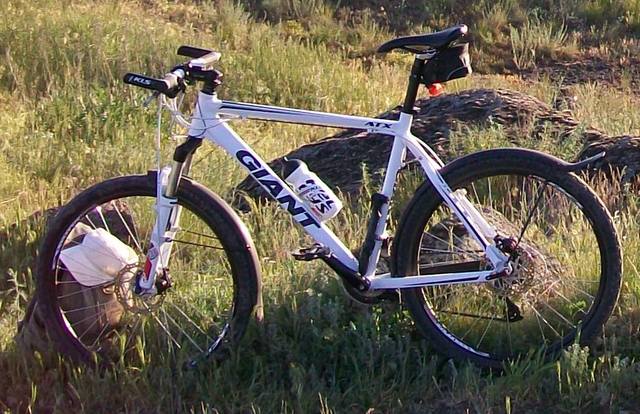

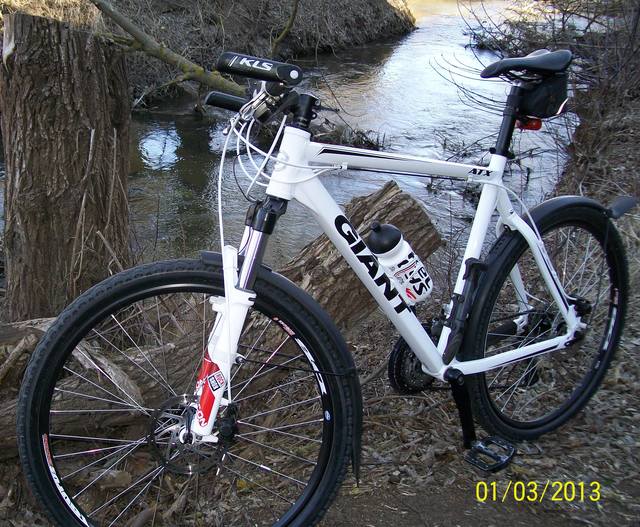

В качестве примера могу предоставить свою конфигурацию вела. Собирал весной 12 года. Конечно сборкой это назвать сложно, скорей пошаговая трансформация, путем замены всех компонентов. Началось все с рамы ..ну и пошло поехало, пока не заменил все)) Вообщем хворал АПГРЕЙДИЗМОМ!
Это у меня уже третий велосипед, поэтому я уже точно знал что мне от него нужно. А именно нужен был надежный удобный велосипед, для повседневных покатушек и дальних поездок. Детали бюджетного уровня, но в итоге сумма получилась в 1000уе
Моя конфигурация:
Рама: GIANT ATX7 2012года -----------------------------------1500
Рулевая: Интегрированая на промах (шла вместе с рамой) ---
Вилка: RockShox Recon silver tk solo air 100мм----------------2300
Вынос: Conсept 100mm ---------------------------------------------100
Руль: KLS Master----------------------------------------------------180
Подседел: Bike Positive---------------------------------------------120
Подседельный хомут: шел в комплекте с рамой ---------------
Седло: ACTIVE Freedom 3252------------------------------------ 180
Тормоза: Дисковые механические Shimano BR-M416 x2-----500
Ротора: Tektro x2 ---------------------------------------------------190
Тормозные ручки: моноблоки Alivio ST-M410--------------------390
Манетки: моноблоки Alivio ST-M410----------------------------
Переключатель задний: Alivio----------------------------------235
Переключатель передний: Alivio--------------------------------200
Шатуны: Alivio (22-32-42)--------------------------- 350
Кассета: SunRase (11-28) x8----------------------------------------130
Цепь: Shimano HG-50------------------------------------------------210
Педали: топталки FPD-------------------------------------------------85
Втулка передняя: X17 (на промах)-------------------------------350
Втулка задняя: Formula (на промах)-------------------------------360
Спицы: Sapim (нержаувейка)----------------------------------------200
Обода: Regida Taurus 2000 X26-------------------------------------440
Покрышки: Kenda Shield К-935 26"х1.95 (559-50)----------------260
Флипперы: ------ ----------------------------------------------------------
Камеры: CST ---------------------------------------------------------50
Тросы: JAGWIRE----------------------------------------------------- 60
Рубашки: JAGWIRE----------------------------------------------------150
Грипсы: GHOST-------------------------------------------------------100
Крылья: Ventura------------------------------------------------------- 90
Рожки: KLS------------------------------------------------------------130
Флягодержатель с флягой: KLS-------------------------------------150
Велокомп: Sigma------------------------------------------------------150
-------------------------------------------------------------Всего ---- 9160
Цены магазинные, если все детали купить БУ то выйдет где-то 6000 +\- трмвайная остановка
Ну и собственно вот что получилось
