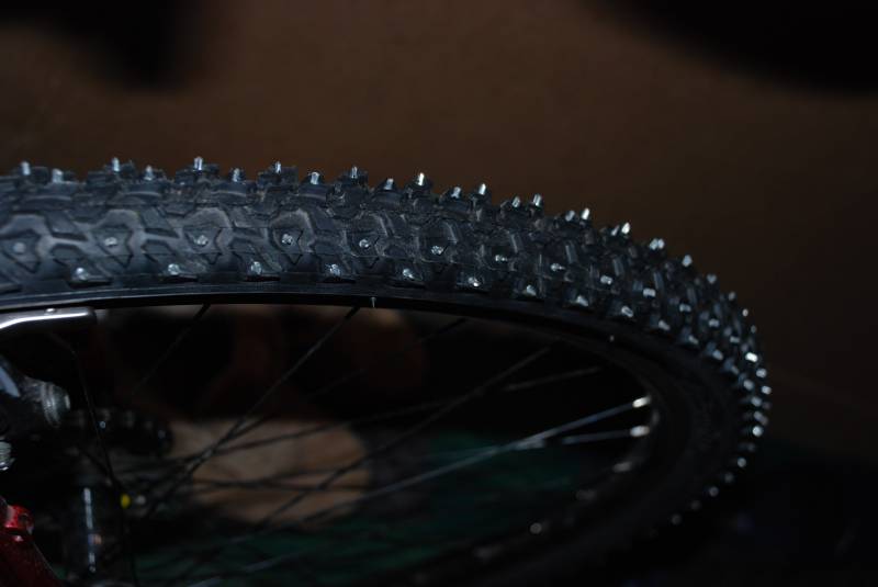

Мне кажется, что шипы не должны так торчать... Как же поступить? Спилить заранее шурупы точилом?

Не заранее, а потом уже на покрышке установленной и накаченной, так проще и легче

зачем их обрезать ,если можно изначально взять короткие?

фото не моё, но я шиповал такую же покрышку а-ля "ёлочка" и в один ряд, тот что ближе к центру(хватало цепкости с головой) Стачивал шуруп эксперементально, так чтобы при езде прямо они не цеплялись за поверхность, а лишь при наклоне велосипеда. Таким образом накат по чистому асфальту по прямой практически не изменился, шипы начинают свою работу в поворотах, что от них и требуется. Если покрышка с крупными, высокими грунтозацепами, то стачивать шуруп практически не придётся.
Шиповал такими: Саморез с буром 3,5х9,5 (блохи):
ещё внутри лучше и легче проложить не камеру старую, а лйкоплпстырь медецинский на тканевой основе(!) он и липнет-не оторвёш и лёгки и прочный, что не маловажно, но чтобы он хорошо приклеился лучше сначала ацетоном обезжирить внутреннюю поверхность покрышки.

сделал так же проложил старую камеру .прошлую зиму проездил и щас катаюсь *thumbs_up*

Мне нравится, только я смотрел на мебельные... Уже не смотрю :) Тяжелей бы вышли.
---------- Добавлено через 1 минуту 38 секунд -------------------------------------------------------
Хочу уточнить некоторые нюансы:
1. Нужно ли шляпки дополнительно приклеивать к покрышке
2. Нужно ли сверлить покрышку перед вкручиванием?

я вкручивал саморезы с пресшайбой. они создают меньшее давление на камеру. сверлить не нужно, достаточно шила что-бы задать направление
